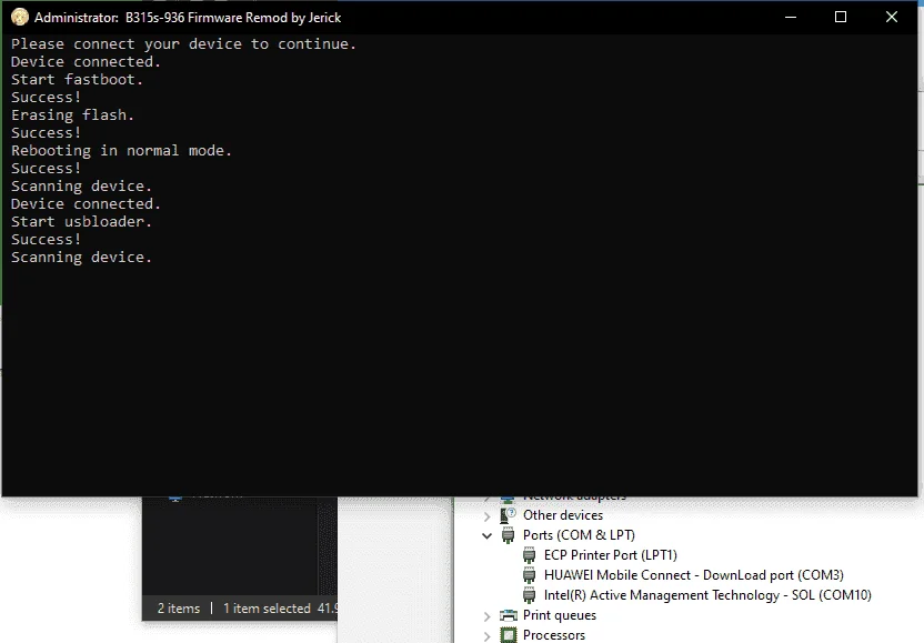

🔒 Closed B315s-936 Firmware Remod
Magtry muna ako sir Jerick para alam ko gagawin. kapag ndi ko uli alam gagawin ask ako sa inyong mga galing sirs! hehe. Thank u po. happy new year!
Tutorial: How to change imei
1. First dapat nakaconnect ka sa modem using wifi or lan
2. buksan mo cmd tapos type mo: telnet 192.168.8.1
3. kapag may lumabas na root ilagay mo ito isa isa:
atc AT^PHYNUM=IMEI,000000000000000
atc AT^CIMEI=\"000000000000000\"
atc AT^INFORBU
atc AT^RESET
Note: Palitan ang "000000000000000" ng gustong ilagay na imei.
4. magrereboot ang modem mo yun tignan mo kung nag work yung pag change ng imei.
[XX='PHC-Jerick09, c: 663168, m: 774763'][/XX]
Sir ask ko lang, ine-execute ko yungm ga commands na to sa Globe R01 firmware via telnet, pero ang balik sakin "atc not found". Paano po mag send ng AT commands ng maayus sa modem na yun? TIA
[XX='b0yaks, c: 683740, m: 1776162'][/XX] pang fix lang po yun para dun sa ayaw mag open yung power led nya after pag flash ng firmware..
